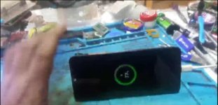

samsung a05s subject for board replacement na dapat galing na sa tatlong shop sav ko sa client 50/50 kung magagawa since madami na gumalaw,
hinahanapan ko board wala aku mahanap
lately chinek ko board my biyak sa pmic try ko charge 0.7 sa schematic no response ang unit
after palit pmic normal curent 1.5a sa schematic no response kaya ininit ko lang ang pmic ulit at inalog baka di nakalapat lahat ng paa
at di naman nabigo
after that,
buhay na unit,
at di naman nabigo
after that,
buhay na unit,
